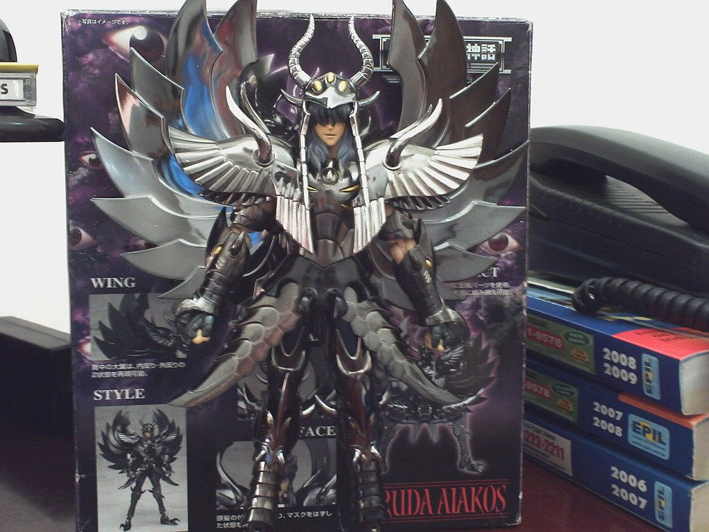

É... fiquei até pra baixo agora, tive que pintar a parte de plástico do cinto do meu aiacos, um cloth que montei uma única vez... pintei de preto, vou ver se posto uma foto dele aqui no forum.

@zephyrous escreveu:É... fiquei até pra baixo agora, tive que pintar a parte de plástico do cinto do meu aiacos, um cloth que montei uma única vez... pintei de preto, vou ver se posto uma foto dele aqui no forum.
pq zeph? ficou taum ruim assim!!!! vou ver se esse final de semana arrumo camera, e posto fotos das partes customs dos meus cloth!!! elmos do sieg; cintura do afrodite(pç da frente de plastico), cintura de plastico do minos(apesar de que estah na minha coleçaum) e as pçs do busto do mu(comprei elas pra montar no cloth, mas ficaram prata!!! pintei todas elas!!!!) ateh mais!!!

Mensagem por zephyrous em 19.06.08 23:46
Não cara, até que ficou legal, é que eu nem tive o prazer de apreciar ele assim,rs... já que ele ficou guardado na caixa, e descascou do nada, ficou até legal, consegui uma máquina digital de gente...(finalmente tirei o escorpião do bolso, e comprei uma), só estou esperando secar, amanhã devo montar ele e tirar uma foto pra colocar aqui..
tô vendo que vou virar sócio da acrilex mesmo,rs...

Mensagem por zephyrous em 20.06.08 12:41
Bem, como falei, ai vai a foto do meu aiacos com o cinto pintado, sei lá porque aconteceu isso, se foi umidade, falta de cuidado, olho gordo,rs.. sei lá.. é um cloth que montei uma única vez,e guardei de volta na caixa... e descascou do nada... fiquei meio triste, mas fazer o que,rs... tá ai a foto dele,rs...
Última edição por zephyrous em 21.06.08 0:04, editado 1 vez(es)
default Re: [Customização] Relação de tintas para customização/reparos
Mensagem por shunsuke em 20.06.08 19:01
cara tá bem legal nem parece que foi re-pintada

wooooo!!!! zeph ficou demais!!!!!!! Shocked cara tu que leva o maior jeito pra isso!!!!! desse jeito vou te mandar meus cloths e as tintas pra vc reparar pra mim!!!uahuahuahau!!!! parabens!!!!!!!!!! cheers

Mensagem por zephyrous em 22.06.08 23:10
Até que ficou legal o Aiacos sim, gostei, melhor do que comprar outro,rs... mas meio que da na cara que foi pintado, no minos acho que a camuflada sai melhor, no aiacos só quebrou um galho.
