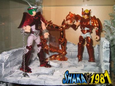

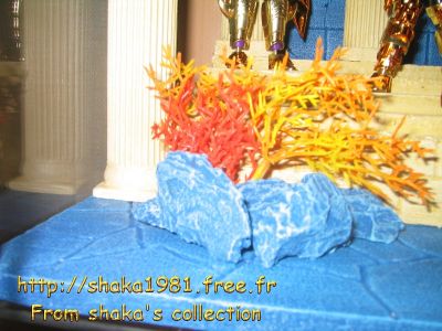

Como prometido vou postar aqui aos poucos as traduções que venho fazendo de aluns sites franceses. Estes tutoriais abordam a elaboração de cenários Saint Seiya, e sendo sicero, os franceses são muito bons nisto.
Bom, desta forma decidi postar aqui o tutorial de um francês fera no assunto, mas só que vou seguir da forma com que ele colocou falando primeiro das ferramentas e materiais necessários e logo apos isto, postarei aos poucos os turorias e tecnicas especificas de cenário que o pessoal de lá utiliza. ok
Segue abaixo o tutorial traduzido e por favor...espero que meu frances(apesar de muito enferrujado e com o dicionário ao lado) tenha conseguido facilitar o entendimento do texto.
Abraço a Todos !!!
Traduzido do site: HTTP://shaka1981.free.fr
O tutorial dos instrumentos
necessários à criação uma decoração Saint Seiya
Esta lista de instrumentos não é
necessariamente exaustiva, mas são os instrumentos que utilizo pessoalmente
para fazer as minhas decorações Saint Seiya.

interessante lembrar antes de começar a construir seu cenário, na importância de
usar materiais recicláveis como por exemplo, suas caixas a sapatos, cartões
de embalagem… pratinhos de
carne de poliestireno (aqueles que compramos mussarela e presunto no mercado) podem
dar aquilo:

- Plantas de aquário:
encontram-se todas as nas lojas que vendem objetos ligados ao aquário (Jardinagem,
pet shops etc.…).
Vantagens: permite fazer árvores
não vivas e de dimensões mais resistentes. Resistentes e de dimensão respeitável
para os myth. Algumas permitirão outras aplicações, mas a sua variedade é bem grande…

- Neve: você encontra
em saquinho e em lojas de modelismo.
Vantagens: poderá passar-se
deste tipo de técnica se lança-se numa decoração Asgard, a aplicação é fácil,
Inconvenientes: bastante caro.

Tutorial para fazer muros e pavimentos por Shaka1981
A mesma técnica é utilizada para os pavimentos e para os muros, aqui veremos simplesmente o exemplo sobre um muro.
1ª Etapa: Recortar e esculpir
Tomar uma placa de poliestireno da espessura desejada de acordo com as vossas decorações (aqui uma placa FilaForm de 1 cm).
Recortar seguidamente este muro às formas desejadas com a ajuda de um estilete, uma faca ou para as formas mais arredondadas um cortados de isopor (elétrico)
Seguidamente esculpir os
vossos pedaços assim recortados fazendo por exemplo dos tijolos como aqui, através de um lápis, faca ou estilete, , é aconselhado passar várias vezes.
2ª Etapa Montagem e Conclusões
Montar os diferentes pedaços que vão constituir toda a decoração usando cola de madeira ou cola tenaz.
Seguidamente para "danificar" a decoração a fim de tornar-lhe um aspecto envelhecido pelo tempo, é aconselhado aqui, não calcular nada para que os gestos sejam mais aleatórios possíveis. Para isto pode-se utilizar de uma faca de cozinha, ou pirografo (aquele aparelhinho de escrever/desenhar na madeira. Acho que até mesmo a ponta de um estilete deve causar o mesmo efeito), mas também um pedaço de pedra que tem frações díspares.
Aplicar bem por toda a parte seguidamente uma camada de Gesso aplicando e cobrindo possíveis os erros de cortes. Conselho: aplicar o
Gesso com o pincel penteando (chato não o redondo) no sentido que desejar nos pedaços do muro.
Pintar a decoração com as cores desejadas (aqui uma mistura de preto e branco acrílico).
Resultados
Dar lugar à fantasia
para todos os tipos decorações, aqui uma decoração de Asgard.
Mas a mesma técnica foi
utilizada para estas decorações:
