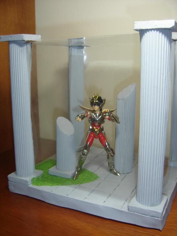

EVA
Bem, o EVA é.....
hum..... Eu não sei o que é o EVA hehehehehe.... Mas em todo caso, ele é um polímero
de borracha derivado de petróleo e que atualmente é largamente utilizado pela
sua mobilidade, durabilidade e versatilidade. Até hoje eu só utilizei ele para
duas coisas: revestimento do fundo dos cenários (parte em contato com o chão) e
para confecção de colunas:
A imaginação é quem manda. Ele pode ser encontrado em várias
cores, tamanho e texturas. Sim! Texturas dos mais variados tipos, além de
densidades. Uma dica para quem quer fazer o ringue do Torneio galáctico é usar
o EVA. Fica bem legal e não precisa pintar.
DICA: Para fazer estruturas enroladas, como no exemplo da coluna acima, utilize os EVAs mais
leves. Para por como suporte dos cenários, use o mais espesso e mais denso, que
dura mais. Para colá-lo, use a cola própria de EVA (Polivinilica), ou cola de
isopor (também resolve), ou mesmo a cola quente (só funciona com pedaços pequenos
e aqueles menos densos)

default Re: Construindo um cenário em 5 Partes - Tutorial consolidado para download - PAG. 6 e INDICE
Mensagem por Rafaels em 23.05.10 21:22
Estou colocando as fotos dos meus cenários para vcs darem uma olhada.
1- Materiais do primeiro cenário
- Colunas feitas de papel micro-ondulado
- Base feita de isopor
- Piso feito de EVA cortados em retangulos
- Grama feita com grama para maquetes
- Tinta acrílica fosca
- Parede feitas de acetato.
2- Para o segundo cenário utilizei os mesmos materias porém substitui o acetato por um aquário.
Por favor, me digam oque vcs acharam.
Rafaels
Data de inscrição : 07/03/2010
Mensagem por Tio Alex em 23.05.10 22:32
Gostei da solução das paredes, protegendo os bambini, mas não são muito práticas na hora de por ou tirar um deles de lá, não? O aquário fica mais adequado. A confecção das colunas, piso e grama estão simples mas bem feitas. Parabéns pela arte, Rafaels.
Mensagem por HIPNUS_SAMA em 23.05.10 22:57
Nossa Rafaels... Parabéns! Muito bem feito tudo!
Se vc der uma incrementada na pintura, vai ficar ainda mais realístico.
Parabèns!
Smile

PQP! Tá muito foda esse cenário, Rapha!
Eu queeerooo! XD

Opa Shiaoran!! valeu cara pelo elogio! pense num negócio para dar trabalho! já estou pensando num próximo projeto, mas esse acho que será possível começar apenas em julho! Abraço!
