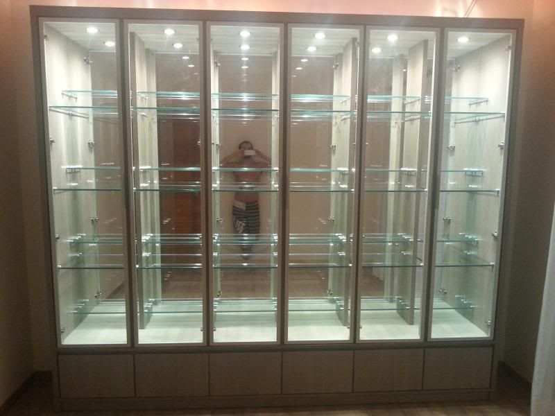

Mensagem por Drico em 29.04.10 15:36
Não se trata de um tutorial (e se estiver na seção errada, por favor redirecionem), mas sim de fotos de uma vitrine de cloths q encontrei e achei praticamente perfeita, tanto no visual e iluminação qto na funcionalidade e disposição. Vejam:
A visão frontal mostra as 4 colunas com 4 níveis em cada, sendo q cada nível tem um subnível recuado, possibilitando a exposição de mais CMs e uma melhor visualização deles, consequentemente. No teto de cada coluna existe uma lampada para iluminação e nas 3 vigas de madeira q dividem as colunas há 1 lampada fluorescente em cada uma, para iluminar pela frente os cloths.
As prateleiras de vidro, apesar de serem escorregadias (eu prefiro madeira), ajudam a passagem da luz e os compartimentos abaixo da vitrine servem pra guardar as caixas ou outras coisas. Essa img dá uma vista melhor das lampadas verticais:
É claro q com uma coleção dessas qq vitrine fica bonita:
Sua construção não deve ser barata. Mas fica a idéia... afinal, sempre podemos adaptar e usar como base

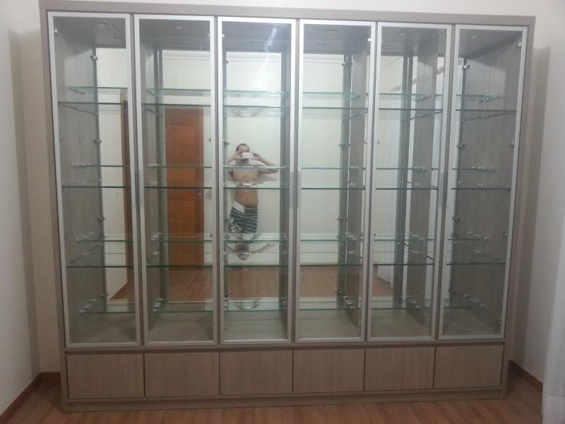

vamos lá galera vou postar aqui pra animar essa galera desanimada e desinformada ( pois não é o ramo de nosso dia a dia) kkk.
eu posso dizer que essa estante é mediana, não é cara não com uma boa dose de coragem disposição e paciencia vcs podem montar ela em sua casa por um custo que cabe no bolso.
na minha estimativa visual (agora sou mais entendido do assunto do que quando eu entrei nesse topico na primeira vez)
quem for montar vai gastar uma chapa de MDF de 15mm dupla face que custa em media R$ 140 + os cortes e acabamento que deve dar por volta de R$ 70
o fundo pode ser feito em uma chapa de 3mm frente unica que custa por volta de R$ 60 + 1 corte
os vidros são o que consumem mais mas dou uma dica pra esse modelo de estante comprem essas portas aqui ( estão com preço melhor do que encomendar
http://www.burohaus.com.br/tres-portas-de-vidro-para-o-produto-estante-porta-cd-dvd-blu-ray.html
por fim as prateleiras podem ser em vidro cristal (comum) com espessura de 6mm para o peso dos cloths esses vidro aguenta para segurança colocar um insulfilme incolor.
mais a iluminação que é simples , algumas lampadas fluorescentes ou fita led
tirando a mão de obra de vcs que é de gratis, deve ser gasto algo na faixa dos R$850 ( por causa da quantidade de vidros , mais pela porta do que pelas prateleiras)
vai ai um incentivo, pois é praticamente só montar os cortes que já vem prontos da loja.
e o ultimo detalhe é que não precisa desembolsar a grana toda de uma vez. pode montar a parte de mdf, depois partir pras prateleiras, depois pras portas e por ultimo para a iluminação

Mensagem por edsoneletro em 02.02.13 10:06
@Kacas escreveu:pois eh!
kra soh errou na mão de obra grátis.
se EU fosse fazer a prateleira (Não manjo nada)
imagina quanto tempo iria gastar?
tanto que nem material eu tenho. vou cortar as chapas com faca de cozinha e grudar as coisas com cola tenaz?
e se eu errar algo? quase que certeza. e o preju?
e o trampo pra comprar tudo? achar tudo?
não rola ;P
mas se vc quiser oferecer um serviço vamos ver! rsrs...850 reais mais mão de obra ainda parece mais barato do que eu imaginava.
é como aquela propaganda do mastercard não tem preço. vc acaba sentido tanto prazer de fazer, que vc sente só cansaço.
e a mão de obra pelos cortes e colagem das fitas borda na loja ( não é mão de obra pq quem faz tudo é uma maquina td automatico fiquei bobo quando descobri as maquinas)
ah sim se vc for no meu topico vc vai acompanhar a minha tá aqui na primeira pagina ainda com o titulo estante multifuncional( n sei da onde que eu tirei esse multifuncional kkk)
cara te digo que tempo de montagem : 1 dia e meio
tempo de procurar o material que é vendido todo no mesmo lugar: depende de vc ( google ta ai pra isso)
tempo de comprar o material: 2 hrs
tempo de calcular o material: depende de suas habilidades com o paint e de desenhar os cortes no olhometro. diria umas 24hrs
tempo de comprar o material 2(vidros): 1hr
ferramentas, como eu cheguei a comentar "Man nem uma furadeira e um par de chaves philips vc tem em casa!!!" e um arco de serra é baratinho coisa de 10 a R$15 e é util pra caramba.
tipo errar é humano é só usar o fator cagaço que nesse caso é desenhar tanto no papel quanto nas chapas a localização exata refenciando no desenho que vc faz. eu mesmo errei e não tive um prejuizo foi algo apenas visual e reparavel.
como eu disse vc não vai ter que cortar as chapas elas já vem cortadas pra vc montar.
e outra coisa essas prateleiras de vidro eu não faria pra economizar e já faria cortes nas sobras das chapas.
esse modelo de estante ainda tem um diferencial que é a falta de cortes internos para encaixe que vai te eximir de usar uma ferramenta de corte mais avançada como a maquita ou tico tico.
qualquer duvida estamos ai, e realmente tudo o que não conhecemos parece um bicho de sete cabeças mas se vc não tiver habilidades com furadeira ai pode passar longe mesmo pq é nessa parte que vc vai se focar e fazer furos tortos vai acabar com a estabilidade e montagem do movel, mas... é algo bem facil de treinar mais facil do que andar de bicicleta de 4 rodinhas empenadas.

Mensagem por edsoneletro em 07.02.13 20:33
fiz dois desenhos o primeiro eu fiz com o que lembrei da foto e acabou saindo um pouco diferente.
no dia seguinte eu comecei o outro projeto que é mais identico ao da foto eu tentei me focar em ser facil, de ser uma estante de apenas furar e montar como aqueles Garage Kit.
mas esbarrei na questão do vidro lateral que no desenho original é como se fosse uma moldura, e esse corte é um corte dificil de se fazer pq exige maquinario profissional, e tecnicamente seria muito dificil de fazer na mão ( mas aponto uma possivel solução.
então deixei um opcional que seria sem o vidro lateral, como vai utilizar 2 chapas de qqr jeito decidi usar como fundo a propria sobra da madeira em vez de uma chapa mais fina de 3 mm ( q custa na faixa dos R$ 60)
mas é mais facil de montar
(se achar um uso pra sobra de chapa pode mandar cortar o fundo fino.
por ultimo a ordem de montagem montar primeiro a parte superior para depois montar a parte inferior por causa dos parafusos que sustentam as madeiras que servem como coluna que são parafusados de baixo para cima.
se alguem encontrar algo faltando como a peça *LC debaixo pode avisar que eu atualizo o desenho.
dai só falta a parte do vidro é que o que se vê nas fotos originais.

Peguei algumas ideias deste expositor e "montei" o meu. Gostei bastante do resultado, mas já parece ser pequeno embora seja bem maior que este do tópico.
Fotografia não é meu forte. Agora vou bolar uma sequencia de montagem.

No mais, muito lindo seu expositor Barriga. Agora queremos fotos com essa vitrine lotada de cms.

Eu me daria por satisfeito com metade de uma dessa igual a sua, Barriga! *_* Excelente iluminação!
Mal lhe pergunte, qual o cu$to do inve$timento?

6 barões Sad
Sonhei muito com esse expositor, agora foi. Talvez eu poste a minha coleção no devido tópico algum dia.

aeeeeee finalmente, o que puxou o preço mesmo forão os vidros, agora deixa a preguiça de lado e monta esses cloths kkk
eu achei as portas meio estreitas mas ficaram elegantes ficaram com qt? fez com os 2,80 mesmo?
abraços!!!

bela vitrine
só o fotógrafo que estragou a foto. kkkk

@edsoneletro escreveu:aeeeeee finalmente, o que puxou o preço mesmo forão os vidros, agora deixa a preguiça de lado e monta esses cloths kkk
abraços!!!
Tem um dedo seu aí! Tem 2,80 mesmo, é bem grandona, mas já parece pequena.
Detalhe que eu tinha tirado a foto só de cueca e depois que eu me liguei que apareceria no espelho. Tive que por uma bermuda em nome dos bons costumes.
