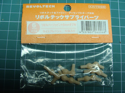

Revo-Joint Revoltech de 6mm (pode ser a dupla se a normal não tiver em estoque, a diferença é que vem 2 partes a mais em cada peça)
http://www.hlj.com/product/KYD06005
http://www.hlj.com/product/KYD06006
Pro corpo preto da armadura de Gemeos, use Revo-Joints pretas, caso não for pintar. (Acho que também ficaria bom com os kyotos, pela cor da armadura deles)
http://www.hlj.com/product/KYD06000
http://www.hlj.com/product/KYD06001

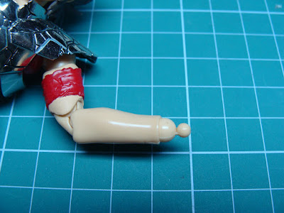

Com um alicate de pressão, segure firme o pino do pulso do corpo, puxe e torça. O pino é resistente e o braço é mole, então não vai quebrar nada nem danificar o braço. (O pino terá marcas dos dentes seus ou do alicate, mas isso nem aparece quando em uso, caso você deseje reverter a operação)

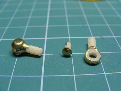

Depois corte um dos pinos da Revo-Joint mais ou menos do comprimento da bolinha em que a mão do Cloth se encaixa.
Vá cortando aos poucos e vendo como a mão está encaixando. O objetivo é deixá-la encostada na bola da Revo-Joint.
Se a mão ficar muito frouxa (você cortou demais), dê uma apertada na ponta do pino, pra achatar um pouco e deixar mais largo, fazendo o pino segurar melhor a mão.

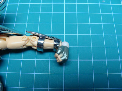

O pulso ficará assim, compare com o pulso de um corpo G3:
Com a mão o lugar. Seu Cloth ganhou 180 graus de articulação nos pulsos!
Agora surge um problema que eu ainda não sei como consertar em armaduras que não cobrem o antebraço todo. A armadura fica frouxa.
Por enquanto estou usando o famoso filme de PVC Majipack pra engrossar a Revo-Joint.
Não interfere muito no movimento (fica com menos de 180 graus, mas nem humanos normais movem mais que isso), mas é um saco deixar no lugar.
Em um ângulo bom nem se precebe.

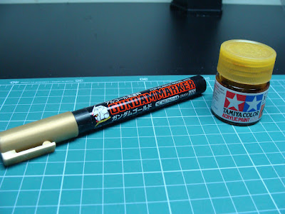

Gundam Marker dourada e tinta acrílica Tamiya amarelo transparente X-24!
Pinte as partes que ficarão aparentes com a Gundam Marker dourada e espere secar por uma hora.
Depois pinte por cima com a tinta amarela transparente. Espere secar por umas 2 horas.

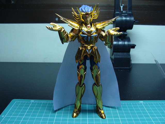

Resultado:
É isso aí, espero que tenham gostado, entendido, e tentem fazer vocês mesmos.

A escolha do MDM foi meio aleatória. Olhei pros dourados e pensei "qual vou mudar a pose?".
Se fosse o Afrodite tava com uma mãozinha na cintura e outra caída pra frente, pra mostrar a articulação XD (Mas meu Frofro tá numa pose muito foda que não quero mudar)

Aqui tá um link pra Gundam Marker dourada:
http://cgi.ebay.com/BANDAI-Gundam-Marker-Pen-METALLIC-GOLD-COLOR-GM04-/390311566680?pt=LH_DefaultDomain_0&hash=item5ae061dd58
E pra tinta X-24:
http://cgi.ebay.com/Tamiya-81524-Acrylic-Paint-Mini-X-24-Clear-Yellow-10ml-/320673734718?pt=LH_DefaultDomain_0&hash=item4aa9a4e03e

Sabe me dizer se essas articulações que vc usou aí são do mesmo tamanho daquelas do pulsos G3??? Se sim, me vende aí 3 pares para eu fazer uma cosia aqui??? Elas são brancas né???
default Re: Pulsos Articulados para Corpos G1
Mensagem por Shiaoran em 02.08.11 22:10
Os pulsos dos G3 são de 5mm e essas Revo-Joints são de 6mm.
São de um tom de pele claro.
Os saquinhos contém exatamente 3 pares, mas eu comprei em quantidade contada, não posso vender.
Foi por isso que eu acabei não pegando os extensores XD

Tu pintou as mãos do MDM com essa caneta? a cor tá quase igual...

As mãos do MDM não foram pintadas, é que alguns dourados tem tinta porcaria nas mãos mesmo. (Acho que o MDM e o Shaka tem uma tinta estranha que fica meio melada, enquanto o Dohko e o Aiolos tem um dourado que some e fica prateado)
