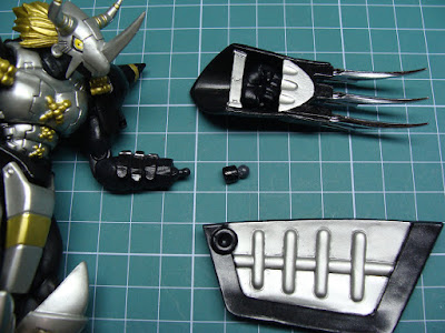

Decidir como criar essa possibilidade não foi fácil, não consegui as peças requeridas pra manter as mãos dele no lugar junto ao escudo e espero fazer outro adaptador no futuro com essa possibilidade.
Por enquanto fica aí um adaptador que substitui as mãos mas não fica feio quando visto de frente.

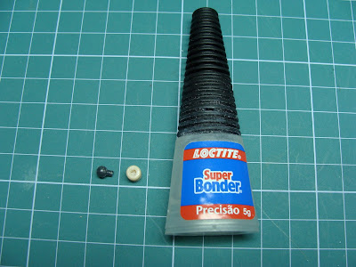

Ingredientes:
Alicate de corte
Estilete
Super Bonder
Tinta (opcional)
BJ-04 Ball Joint 4mm
http://www.hlj.com/product/WAVOP-372
Flexible Pipe Large Size (Flesh ou transparente, não importa, mas eu não gosto de partes transparentes, parecem mais frágeis)
http://www.hlj.com/product/YLSPPC-T04F
Instruções:
Corte uma ball joint com o pino num tamanho similar aos pinos das bolinhas da outra cartela.
Pegue uma peça cilíndrica do flexible pipe com buracos dos 2 lados. Creio que arranhar o pino e o buraco com um estilete fará a cola prenser melhor as 2 partes.
Cole as 2 partes, colocando o pino no buraco menor do cilindro.

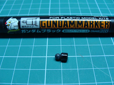

Eu pintei a peça com uma Gundam Marker preta pra camuflar melhor... Nem sei por quê, já que o objetivo é posar de modo que a peça não apareça Razz

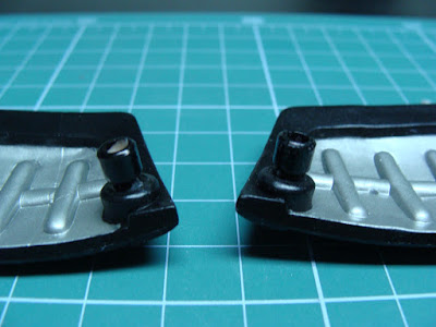

A bolinha é grande e possui um ajuste muito apertado no buraco do escudo, o que pode quebrar esse adaptador quando removendo, então com um estilete corte uns pedaços da bolinha pra deixar entrar e sair fácil do buraco do escudo, mas ainda permanecendo firme pra não cair á toa.
Remova a mão com garra (duh!).
Encaixe os adaptadores no escudo primeiro, já que esse encaixe é mais duro.
Encaixe no cotoco da mão.

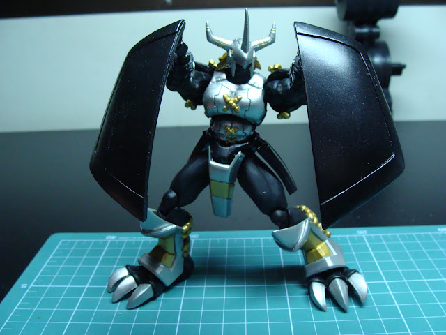

FODA!

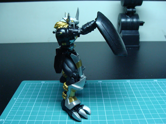

Até de lado não fica muito aparente. O foda são aqueles pinos nas costas. E nunca entendi o sumiço das Dramon Killers... O que fazer, o que fazer...
...Pego essas peças da cartela das ball joints!
E encaixo/apoio as Dramon Killers! (Daria pra fazer algo melhor, tipo com ganchos, mas não tenho as peças nescessárias)

Ficou muito bem bolado esse tuto, Shiao! Deu até vontade de fazer...

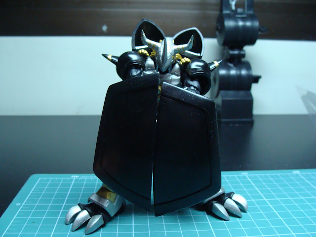

O probleminha é que as (metades da) brave shields são ovaladas e não fecham muito bem... se desse pra customizar uma inteiriça, seria magavilhoso! Razz

Até que tem um ângulo em que as metades se encaixam quase perfeitamente, mas vai conseguir posar isso movendo os 2 braços Razz
Tenho certeza que a Bandai sabe que ficou faltando um escudo inteiro. E email não adianta, eles vão valar "mas vendeu bem..." XD
